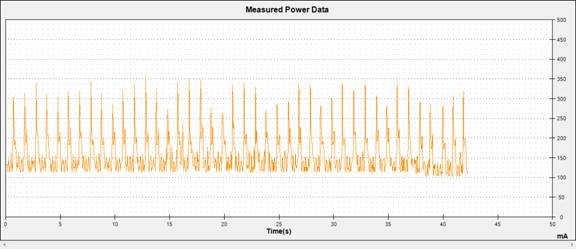

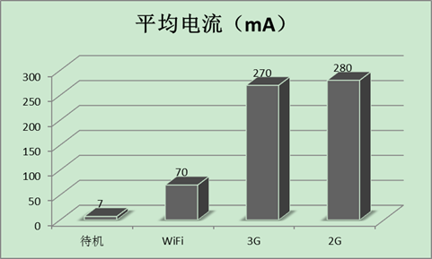

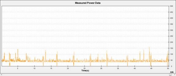

1)灭屏的情况:
a)灭屏待机,CPU处于休眠状态,最省电(7mA);
b)灭屏传输,CPU被激活,耗电显著增加,即便是处理1K的心跳包,电量消耗也会是待机的6倍左右(45mA);
c)灭屏传输,高负载download的时候WiFi最省电(70mA),3G(270mA)和2G(280mA)相当,是WiFi的4倍左右;

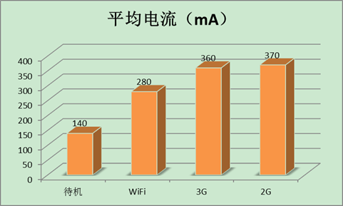

2)亮屏的情况:
a)亮屏待机,CPU处于激活状态,加上屏幕耗电,整机电量消耗不小(140mA);
b)亮屏传输,如果只是处理1K的心跳包,耗电增加不多(150mA),即便是很大的心跳包(64K),消耗增加也不明显(160mA);
c)亮屏传输,高负载download的时候WiFi最省电(280mA),3G(360mA)和2G(370mA)相当,是WiFi的1.3倍左右;
